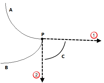

La tolleranza spigolo è un valore definito dall'utente. È usato per stabilire se un punto, in cui si incontrano due oggetti wireframe, è un punto angolare di una curva di superficie. Per spiegare questo concetto graficamente, supponiamo di avere due curve A e B, come mostrato qui di seguito:
Il punto P è il punto in cui si incontrano le curve. La tolleranza spigolo è usata per stabilire se:
La tolleranza spigolo è confrontata con un angolo tra le due curve. Questo angolo, che chiameremo C, è definito come segue.
Due vettori tangenti sono definiti presso un punto P: uno per la curva A
e l'altro per la curva B
L'angolo C è l'angolo tra questi due vettori.
Se la tolleranza spigolo è maggiore dell'angolo C, il punto P è classificato come punto spigolo. Ciò implica che la curva A definisce una curva di superficie, e la curva B un'altra.
Se la tolleranza spigolo è inferiore o pari all'angolo C, le curve A e B sono ritenute una curva composta che attraversa il punto P.
