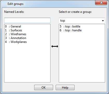

Finestra di dialogo Modifica gruppi
Questa finestra di dialogo consente di commutare i livelli da un gruppo a un altro e rinominare i livelli.
Livelli denominati
Usare l'opzione Livelli denominati per nominare un livello.
Ad esempio, per denominare il livello 35 come handle e aggiungerlo al gruppo denominato core, digitare:
35 core: handle
Il formato delle informazioni inserite deve essere il seguente:
level_number group_name: level_name
Se non è fornito alcun nome gruppo, viene denominato solo il livello.
La colonna sotto la casella Livelli denominati visualizza gli altri livelli denominati non presenti nel gruppo selezionato. Fare clic su un livello per rimuoverlo da questa colonna e aggiungere il suo nome all'altra colonna.
Seleziona o crea un gruppo
L'opzione Seleziona o crea un gruppo visualizza il nome del gruppo selezionato. È possibile creare un nuovo gruppo digitando un nuovo nome in questo elenco a discesa.
La colonna sotto questa casella visualizza i nomi dei livelli nel gruppo selezionato. Fare clic su un livello per rimuoverlo dal gruppo e aggiungere il suo nome all'all'altra colonna.
Se un gruppo non contiene livelli, viene eliminato automaticamente.
OK — Chiudere la finestra di dialogo.
