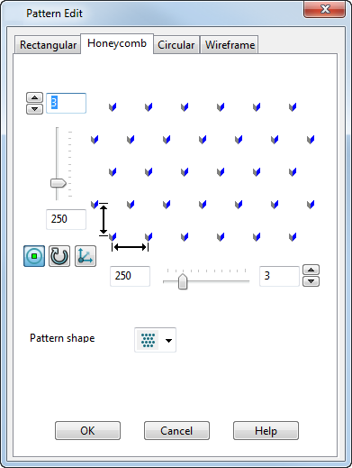

Crea pattern a nido d'ape
Questa pagina consente di creare pattern a nido d'ape di oggetti creando copie multiple dell'elemento selezionato.
Per creare pattern a nido d'ape di oggetti, occorre selezionare gli oggetti con cui si desidera creare il pattern. Usare le opzioni per determinare la modalità di creazione degli elementi.
Inserisci numero di righe nel pattern - Usare i tasti freccia per aumentare o diminuire il numero di righe.
Inserire la spaziatura della direzione y - È anche possibile usare il dispositivo di scorrimento per impostare la spaziatura delle righe.
Visualizza contrassegni di soppressione - Questa opzione visualizza un contrassegno in ogni elemento del pattern. Fare clic sui contrassegni per disattivare gli elementi individuali nel pattern creato.
Ruota assi del pattern - Questa opzione consente di ruotare l'intero pattern di 90 attorno all'asse Z.
Imposta piano del pattern - Questa opzione visualizza la finestra di dialogo Piano del pattern, in cui è possibile impostare le coordinate sull'origine di dove è posizionato il pattern.
Inserire la spaziatura della direzione x - È anche possibile usare il dispositivo di scorrimento per impostare la spaziatura delle colonne.
Inserire il numero di colonne nel pattern - Usare i tasti freccia per aumentare o diminuire il numero di colonne.
Forma del pattern
Selezionare una forma pattern idonea all'effetto pattern desiderato:
Le seguenti opzioni addizionali sono visualizzate nella finestra di dialogo se l'oggetto utilizzato per produrre il pattern è una feature. Esse non saranno visualizzate se l'oggetto selezionato contiene solo feature solido.
OK - Questa opzione crea il pattern e chiude la finestra di dialogo.
