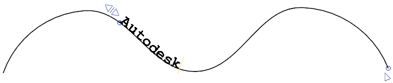

Per creare testo su una curva:
  1. Accertarsi di aver visualizzato una curva nel modello. Se necessario, creare una curva.
  2. Fare clic sulla scheda Annotazione > riquadro Testo > Lungo una curva. Il cursore passa a .
  3. Fare clic su un punto lungo la curva per aggiungere testo.
    Un punto di inserimento è visualizzato sotto forma di un cursore a barra.
  4. Digitare il testo.
È possibile aggiungere testo a qualsiasi arco o curva. Una volta creato il testo, modificare il testo sulla curva come necessario.
