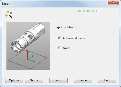

Pagina 4 - Esportazione di piani di lavoro
Utilizzare questa pagina per specificare il piano di lavoro da utilizzare al momento dell'esportazione.
  1. Selezionare l'opzione da utilizzare durante l'esportazione:
    • Esporta rispetto a Piano di lavoro attivo.
    • Esporta rispetto ad Assoluto.
  2. Fare clic su Avanti o su Fine.
