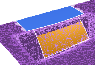

È possibile genera una superficie da una mesh, utilizzando la barra degli strumenti Creazione di superfici da mesh.
È visualizzata la barra degli strumenti Creazione di superfici da mesh:
Fare clic su una superficie ritagliata (NURB) o non ritagliata.
Inserire la tolleranza di schizzo dei contorni per definire la qualità dell'adattamento tra il contorno e la mesh. |
Fare clic per creare automaticamente una superficie con un numero di laterali (U) e longitudinali (V) specificato, inserendo numeri nelle caselle di testo U e V. |
Fare clic per creare una tangente di superficie alle superfici esistenti (deselezionato per default). La superficie corrisponde alla superficie esistente, senza riferimento ai triangoli sottostanti. È possibile applicare separatamente questa opzione a ogni segmento di contorno.
Fare clic per trasformare un punto di una mesh in uno spigolo. Usare |

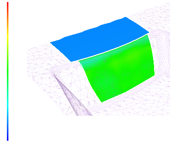

Fare clic per visualizzare la deviazione della superficie creata dalla mesh sottostante. Creare la superficie selezionando punti di contorno nella mesh. Quanto segue mostra le deviazioni su una superficie create tangenti alla mesh sottostante:
