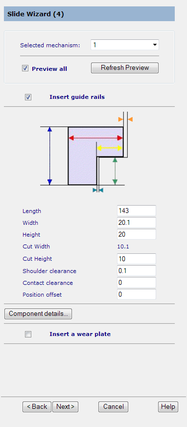

  1. Inserire le quote necessarie. Le opzioni sulle quota sono disponibili solo se è selezionato Inserisci guide. La grafica mostra le quote che si stanno definendo.
    • Distanza spallamento - Incassare la posizione degli spallamenti nel componente del carrello secondo questa quantità.
    • Distanza di contatto - La distanza di sicurezza (gap) tra la guida e il corpo del carrello.
    • Offset posizione - Eseguire l'offset della posizione della guida relativa alle spalle del carrello secondo questa quantità.

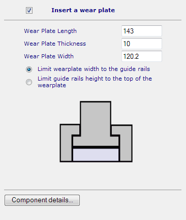

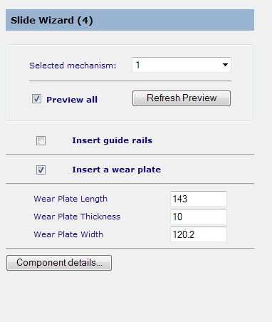

  2. Inserire le quote della piastrina antiusura. Le opzioni disponibili dipendono dalle impostazioni di Inserire una piastrina antiusura e Inserisci guide.
    • Inserire una piastrina antiusura - Se selezionato, le seguenti opzioni sono visualizzate in fondo alla pagina del browser.
    • Inserisci guide - Se selezionato, le seguenti opzioni sono visualizzate in fondo alla pagina del browser.
    È possibile selezionare due dimensioni della piastrina antiusura:
    • Limitare la larghezza della piastrina antiusura alle guide.
    • Limitare l'altezza delle guide alla cima della piastrina antiusura.
