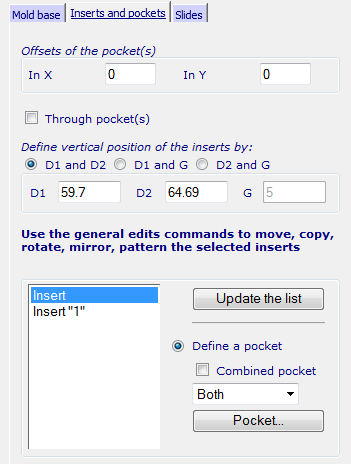

Questa scheda specifica la posizione degli inserti o delle tasche.
- Se si usa la Procedura guidata Generazione punzone per creare gli inserti, sono inserite le quote corrette per corrispondere agli inserti. Se si sta creando una tasca vuota, inserire gli attributi della tasca.
Offset delle tasche - Esegue l'offset della posizione della tasca all'interno delle piastre punzone e matrice.
Attraverso le tasche - Selezionare questa opzione per tagliare la tasca attraverso le piastre punzone e matrice.
Definisci posizione verticale degli inserti in base a - Si tratta delle posizioni verticali degli inserti che utilizzano una coppia di quote qualsiasi:
D1 e D2
D1 e G
D2 e G
- Fare clic su Aggiorna l'elenco per aggiornare l'elenco di inserti.
- Selezionare gli inserti nell'elenco. Selezionare diversi inserti utilizzando le tecniche Maiusc + Clic e Ctrl + Clic classiche per selezionare voci nell'elenco.
- Usare le seguenti opzioni per creare la tasca:
- Definisci una tasca - Questa opzione è selezionata per default.
- Tasca combinata - Selezionare questa opzione per creare una tasca combinata per tutti gli inserti. Deselezionare questa opzione per creare tasche individuali per l'inserto selezionato.
- Usare l'elenco a discesa per selezionare se applicare le tasche alla matrice, al punzone o a entrambi.
- Fare clic su Tasca per visualizzare la finestra di dialogo Tasca. È possibile usare questa finestra per definire lo sformo, gli spigoli e i raccordi negli inserti selezionati.
