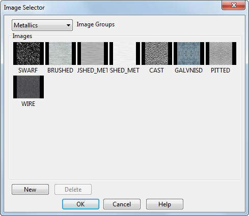

- Se non sono disponibili etichette, è visualizzata la finestra di dialogo Selettore immagine, in cui è possibile selezionare un'immagine per l'etichetta:
È anche possibile creare nuovi gruppi di immagini ed eliminare immagini selezionate dal gruppo di utenti.
Per selezionare un'immagine da usare come etichetta:
- Selezionare un'opzione nell'elenco Gruppi di immagini. L'elenco contiene i tipi di immagine disponibili, come legno, metallica o intrecciata. Quando si seleziona un gruppo di immagini, le immagini su tale gruppo sono visualizzate nella finestra di dialogo.
- Selezionare un'immagine da usare come etichetta, facendo clic su uno dei pulsanti di anteprima nell'area Immagini.
- Fare clic su OK per creare un'etichetta dall'immagine selezionata e adagiarla sugli oggetti selezionati. È visualizzata la finestra di dialogo Editor etichetta. Usare i seguenti pulsanti nella finestra di dialogo per specificare i contenuti del gruppo delle immagini utente.
- Fare clic su Nuovo per aprire la finestra di dialogo Carica file immagine, in cui è possibile selezionare un nuovo file immagine da inserire nel selettore. Quando si aggiunge una propria immagine, essa è visualizzata nel gruppo delle immagini utente.
- Fare clic su Elimina per rimuovere l'immagine selezionata dal gruppo delle immagini utente.
Nota: Le immagini nel gruppo delle immagini utente sono disponibili solo nella sessione PowerShape corrente. L'immagine è memorizzata temporaneamente nel modello mentre si lavora al suddetto.
