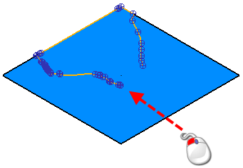

  2. Trascinare il mouse per schizzare una curva sul modello.
    Se si tenta di schizzare al di fuori della superficie selezionata, la curva è ancorata al bordo, come mostrato qui di seguito:
