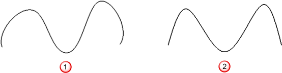

Curvatura continua
Queste opzioni impostano la curvatura su zero al punto iniziale o finale quando si creano curve B-spline e g2.
Una curvatura zero ha un effetto di appiattimento sulla curva.
Curvatura non zero.
Curvatura zero.
