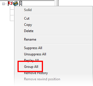

- Raggruppa feature - Selezionare questa opzione per creare un gruppo di feature quando:
- si creano sequenzialmente cinque o più feature dello stesso tipo.
- si selezionano feature individuali nella struttura e si seleziona Raggruppa tutto nel menu della struttura Solido.
- si selezionano feature individuali nel modello e si seleziona Raggruppa tutto nel menu della struttura Solido.

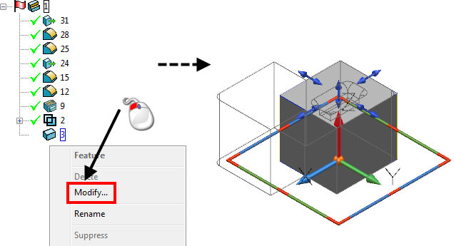

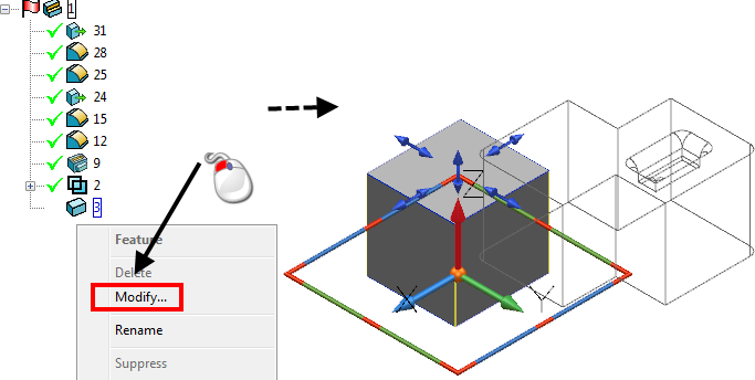

- Modifica le feature nelle posizioni trasformate - Selezionare questa opzione per modificare una feature nella sua posizione trasformata. Perciò, se si ha spostato un blocco Booleano, il blocco è modificato nella posizione corrente.
- Se Modifica le feature nelle posizioni trasformate è deselezionata, la feature è modificata nella sua posizione prima dell'applicazione della trasformazione. Perciò, se si sposta un blocco Booleano, il blocco è modificato nella sua posizione originale.
Questa opzione al momento funzione per le seguenti feature nella struttura:
- Feature di base e primitive
- Feature Booleane
- Feature deposito Booleano
