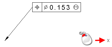

Per spostare la linea direttrice di un cerchio di posizione:
  1. Fare clic e trascinare l'estremità della linea direttrice in una nuova posizione.
    In questo esempio, l'estremità è trascinata sulla destra del cerchio di posizione:
  2. Rilasciare il pulsante del mouse per confermare la nuova posizione.
    La linea direttrice è spostata nella nuova posizione:
    La posizione in cui la linea direttrice tocca il cerchio di posizione è aggiornata automaticamente.

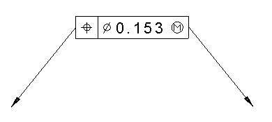

Per aggiungere linee direttrici addizionali a un cerchio di posizione:
  1. Selezionare l'etichetta del cerchio di posizione.
  2. Fare doppio clic sull'etichetta per visualizzare la finestra di dialogo Aggiungi linee direttrici:
  3. Fare clic su una delle intestazioni della linea direttrice nella finestra di dialogo.
  4. Fare clic sulla posizione in cui si desidera toccare il puntatore della linea direttrice:
    La nuova linea direttrice lascia il cerchio di posizione dal bordo più vicino dell'etichetta.
    È possibile forzare la linea direttrice in modo che lasci lo spigolo di un cerchio di posizione con un'etichetta di testo. Per farlo, attivare l'opzione Posiziona linee direttrici presso gli spigoli della struttura alla pagina Cerchio di posizione della finestra di dialogo Opzioni.
    Una nuova linea direttrice è tracciata dal cerchio di posizione:
  5. Continuare ad aggiungere linee direttrici selezionando un tipo di linea direttrice e inserendone la posizione.
  6. Fare clic su OK per chiudere la finestra di dialogo.
