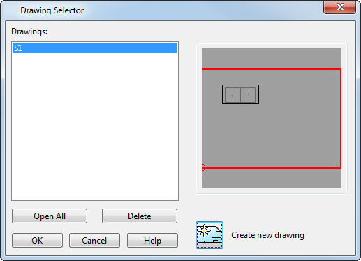

Per aprire un disegno esistente:
- Fare clic sulla scheda Disegno > pannello Disegno > Apri.
È visualizzata la finestra di dialogo Selettore disegno:
- Usare le seguenti opzioni nella finestra di dialogo per aprire un disegno:
Nota: Se un disegno è già aperto quando si accede alla modalità Drafting, è visualizzato l'ultimo disegno cui si ha avuto accesso.
- Fare clic su Apri tutto per selezionare tutti i disegni elencati.
- Fare clic su Elimina per eliminare i disegni selezionati dall'elenco Disegni.
- Fare clic sul pulsante Crea nuovo disegno
per creare un nuovo disegno.
- Fare clic su OK per aprire il disegno selezionato.
