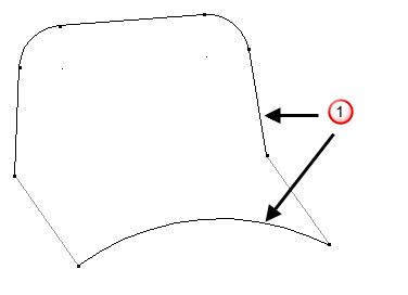

Considerare i segmenti nella seguente rete di wireframe.

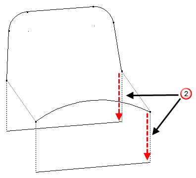

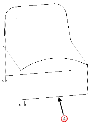

I segmenti son proiettati su linee nello stesso piano .

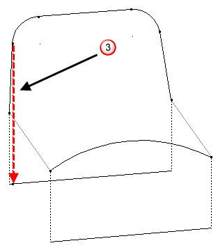

Ogni punto è proiettato sulla linea .

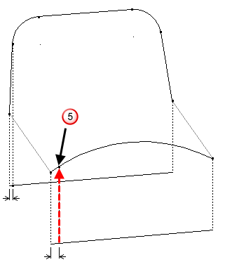

PowerShape è in grado di verificare la presenza di punti in corrispondenza all'incirca della stessa percentuale lungo la linea di un segmento corrispondente .
Se è presente un punto presso approssimativamente la stessa percentuale lungo la linea di un segmento corrispondente, non è aggiunto alcun punto, altrimenti un nuovo punto è proiettato dalla linea e aggiunto al segmento.

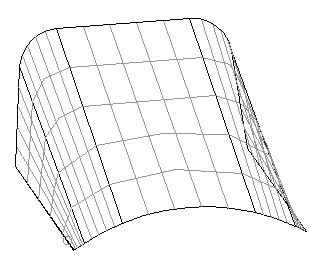

Le curve di superficie sono aggiunte ai punti corrispondenti.

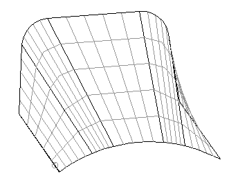

La superficie completa generata dalla rete del wireframe è mostrata qui di seguito.
È possibile confrontare la superficie di cui sopra con la superficie (mostrata qui di seguito) creata usando l'opzione di lunghezza dell'arco.
