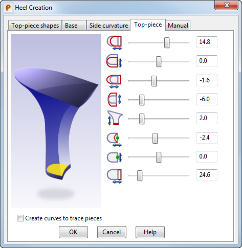

Finestra di dialogo Creazione tacco - Sopratacco (con superficie di riferimento)
Usare la scheda Sopratacco per specificare i dettagli del sopratacco del tacco che si desidera creare.
Se si sta creando un tacco senza una forma, è visualizzata una finestra di dialogo differente.
Sposta lunghezza - Spostare il sopratacco lungo la larghezza della forma.
Sposta larghezza - Spostare il sopratacco lungo la lunghezza della forma.
Scala lunghezza - Impostare la scalatura del sopratacco lungo la lunghezza della forma.
Scala larghezza - Impostare la scalatura del sopratacco lungo la larghezza della forma.
Altezza sopratacco - Aumentare o ridurre l'altezza del sopratacco del tacco.
Curvatura - Trascinare il dispositivo di scorrimento per definire la quantità di curvatura sul lato anteriore del sopratacco, oppure inserire un valore.
Posizione - Trascinare il dispositivo di scorrimento per definire la posizione della curvatura, oppure inserire un valore.
Stiramento - Trascinare il dispositivo di scorrimento per definire la quantità di stiramento da applicare al lato anteriore del tacco, oppure inserire un valore.
Crea curve per tracciare i pezzi - Selezionare questa opzione per creare curve lungo i bordi del tacco. Usare queste curve per creare pezzi sul tacco; per esempio, una copertura tacco, o un effetto tacco Louis sul lato anteriore del tacco.
