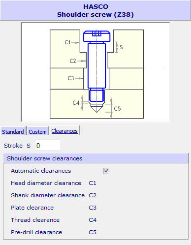

La scheda Giochi visualizza i parametri necessari per componenti come colonne guida, perni estrattore, viti, bussole di iniezione, colonne di supporto e connettori. I parametri visualizzati sono specifici per il tipo di componente creato.
Le etichette dei parametri, come C1, C2, C3 e C4 si riferiscono alle quote nella grafica della finestra di dialogo.

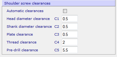

Giochi automatici - Se questa opzione è selezionata, i giochi di montaggio C1, C2 e C3 hanno valori predefiniti basati su:
Se Giochi automatici è deselezionato, le caselle sui parametri sono disponibili. Inserire i giochi desiderati.
