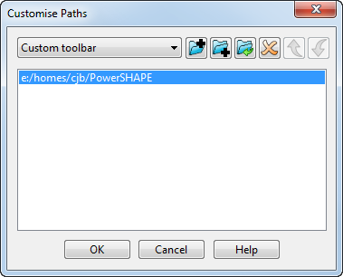

Finestra di dialogo Personalizza percorsi
Usare la finestra di dialogo Personalizza percorsi per definire i percorsi di ricerca usati per trovare barre degli strumenti personalizzate, distinte dei materiali e schede, collegamenti di scelta rapida, macro, modelli ed elettrodi. È possibile aggiungere, eliminare e riordinare i nomi dei percorsi ricercati all'interno di ogni tipo.
  1. Per aprire la finestra di dialogo, fare clic su File > Opzioni > Personalizza percorsi.
  2. Usare le seguenti opzioni nella finestra di dialogo per personalizzare i percorsi:
    • Elenco dei percorsi - Selezionare il tipo di percorso.
    • Aggiungi il percorso in cima all'elenco - Fare clic per aggiungere un nuovo percorso in cima all'elenco dei percorsi.
    • Aggiungi il percorso in fondo all'elenco - Fare clic per aggiungere un nuovo percorso in fondo all'elenco dei percorsi.
    • Modifica il percorso selezionato - Fare clic per modificare il nome del percorso.
    • Elimina - Fare clic per eliminare il percorso selezionato dall'elenco dei percorsi.
    • Sposta in alto - Fare clic per spostare il percorso selezionato in alto nell'elenco dei percorsi.
    • Sposta in basso - Fare clic per spostare il percorso selezionato in basso nell'elenco dei percorsi.
