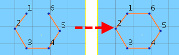

Chiusura di un contorno
Questa operazione chiude un contorno aggiungendo una p-curve per collegare il punto finale dell'ultima p-curve presente nel contorno selezionato al punto iniziale della prima p-curve.
  1. Selezionare un contorno.
  2. Fare clic su nella barra degli strumenti Regione di ritaglio.
    Il contorno è chiuso aggiungendo una p-curve:
