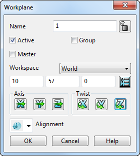

Finestra di dialogo Piano di lavoro
Usare la finestra di dialogo Piano di lavoro per modificare un piano di lavoro.
Nome - Inserire il nome del piano di lavoro. Il nome del piano di lavoro è usato nelle macro per identificarlo.
Attivo - Selezionare questa opzione per attivare il piano di lavoro.
Principale - Selezionare questa opzione per rendere il piano di lavoro il piano di lavoro principale.
Gruppo - Selezionare questa opzione per raggruppare il piano di lavoro.
Blocca/Sblocca - Usare i pulsanti di attivazione e disattivazione per bloccare o sbloccare il piano di lavoro.
Accertarsi che sia visualizzata l'icona Bloccato per bloccare un piano di lavoro. Non è possibile eliminare o modificare un piano di lavoro bloccato. Questa operazione è utile se un piano di lavoro è stato impostato per uno scopo specifico e si desidera evitare di modificarlo accidentalmente.
Quando si blocca un piano di lavoro, le sue maniglie grafiche e le opzioni nella finestra di dialogo Piano di lavoro non sono disponibili.
Accertarsi che sia visualizzata l'icona Sbloccato per sbloccare un piano di lavoro.

Allineamento - Selezionare l'allineamento del piano di lavoro nell'elenco:

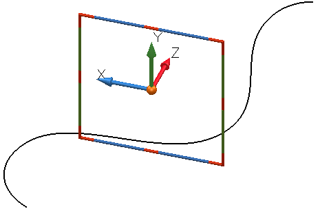

Allineato - Selezionare questa opzione per allineare l'asse Z del piano di lavoro alla tangente dell'oggetto presso il punto su cui si ha fatto clic:
  1. Aprire la finestra di dialogo Piano di lavoro.
  2. Selezionare l'opzione Allineato nell'elenco Allineamento.
  3. Fare clic su un punto sul wireframe.
Il piano di lavoro è allineato come mostrato qui di seguito:

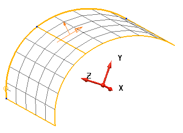

Se l'oggetto è una superficie o un solido, l'asse Z del piano di lavoro si allinea ala normale presso il punto in cui si ha fatto clic.
È possibile eseguire l'ancoraggio ai punti all'interno di patch utilizzando su un punto su una superficie come quella seguente:
Il piano di lavoro non si muove; ruotano i suoi assi.
