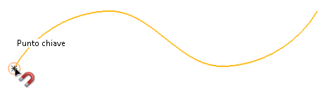

Utilizzare l'opzione Punto per ritagliare o estendere oggetti sino a un punto. L'operazione si comporta in modo leggermente differente per vari oggetti.
L'icona del curva diventa una calamita e un cerchio è tracciato sul punto finale o il bordo da limitare.
Se vi sono solo due curve in una direzione particolare, non è possibile ritagliare in tale direzione, a meno che non si trascini l'estremità della superficie.
È possibile estendere superfici e curve in modo lineare o lungo la loro curvatura.
