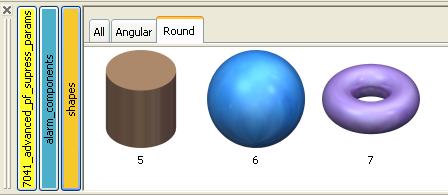

La Libreria componenti è visualizzata nella finestra sulla vista della libreria, in fondo alla finestra grafica:
Ogni nome categoria usato per la creazione delle definizioni componenti è visualizzato come una scheda separata nella Libreria componenti.
Nota: Le schede non hanno nomi se le definizioni componente non contengono tutte un nome categoria.
Le immagini delle miniature sono visualizzate per le definizioni componente nella Libreria componenti. La descrizione comando di ogni miniatura visualizza informazioni sulla libreria componenti.
Se sono presenti diverse schede che è possibile visualizzare nella finestra, scorrere le schede utilizzando le frecce:
