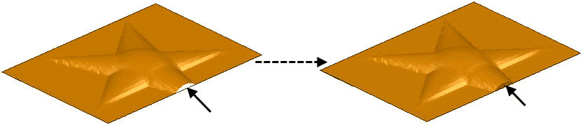

Durante l'adagiamento, i nodi nel rilievo possono non contenere le superfici di destinazione se nel modello sono presenti dei gap o se il rilievo non rientra nei bordi delle superfici. Tali nodi sono rimossi dal rilievo e i loro bordi sono ridotti. Questa operazione può creare fori e bordi aperti nell'adagiamento.

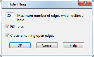

Utilizzare la finestra di dialogo Riempimento fori per impostare le opzioni per il riempimento dei fori causati da gap nel modello:
Il metodo utilizzato da PowerShape per riempire i fori è semplice. Per problemi minori, dovrebbe essere in grado di svolgere il lavoro. In alcuni casi, può non offrire il risultato desiderato. In questi casi, è possibile:
