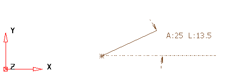

L'esempio seguente mostra la linea di costruzione visualizzata lungo l'asse X, mentre il cursore del mouse si trova sopra. Il potenziale risultato di creazione della linea è visualizzato a un angolo di 25.

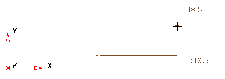

L'esempio seguente mostra una posizione del mouse simile sopra l'asse x; tuttavia, tenendo premuto il tasto X si ha bloccato la creazione della linea sull'asse X, nonostante il cursore si trovi sopra l'asse X.
