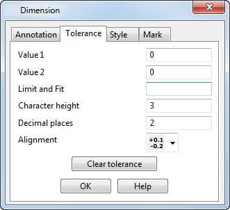

Questa scheda consente di modificare la tolleranza della quota.
Ogni quota può avere due valori di tolleranza ad essa associati. I valori di tolleranza mostrano l'intervallo all'interno del quale un valore quota può variare.
Se si è nella modalità di creazione delle quote e si modificano i valori in questa finestra di dialogo, i valori sono memorizzati per la sessione corrente della creazione delle quote.
Valore 1 - Un valore dell'intervallo.
Valore 2 - Secondo valore dell'intervallo.
Limita e adatta - Inserire i codici limita e adatta qui. Le tolleranze per i fori e gli alberi sono aggiunte automaticamente alle quote.
Altezza carattere - Altezza testo dei valori di tolleranza.
Cifre decimali - Numero di cifre decimali che possono avere i valori di tolleranza.
Allineamento - È possibile modificare la tolleranza in modo da visualizzare in tre formati.
e si inserisce 0,15 per Valore 1 e -0,05 per Valore 2, una quota è visualizzata simile a quella mostrata qui di seguito.
e si inserisce 0,1 per Valore 1, una quota è visualizzata simile a quella mostrata qui di seguito.
, se si inserisce Valore 1 come 0,15 e Valore 2 come -0,05, una quota è visualizzata simile a quella visualizzata qui di seguito.
Cancella tolleranza - Questo pulsante imposta i contenuti delle caselle Valore 1 e del Valore 2 su zero.
OK - Accetta le modifiche e chiude la finestra di dialogo.
