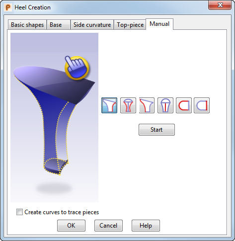

Finestra di dialogo Creazione tacco - Manuale
Usare la scheda Manuale per modificare le curve sul tacco.
Nota: Se si seleziona Base/Curvatura laterale/Sopratacco dopo aver usando la modifica manuale per affinare la progettazione del tacco, le modifiche apportate al tacco andranno perse.
  1. Nella finestra di dialogo, selezionare il pulsante che rappresenta la sezione da modificare. Il pulsante selezionato ha uno sfondo blu.
    Lati X - Selezionare questa opzione per modificare le curvature laterali del tacco nella direzione X. Quando si fa clic su Avvio, la vista passa a Vista da destra.
    Lati Y - Selezionare questa opzione per modificare le curvature laterali del tacco nella direzione Y. Quando si fa clic su Avvio, la vista passa a Vista da dietro.
    Posteriore X - Selezionare questa opzione per modificare la curva posteriore del tacco nella direzione X. Quando si fa clic su Avvio, la vista passa a Vista da destra.
    Anteriore X - Selezionare questa opzione per modificare la curva anteriore del tacco nella direzione X. Quando si fa clic su Avvio, la vista passa a Vista da destra.
    Retro sopratacco - Selezionare questa opzione per modificare la curva posteriore del sopratacco. Quando si fa clic su Avvia, la vista passa a Vista da sotto.
    Anteriore sopratacco - Selezionare questa opzione per modificare la curva anteriore del sopratacco. Quando si fa clic su Avvia, la vista passa a Vista da sotto.
  2. Fare clic su Avvia. La curva di modifica è visualizzata in bianco con i punti curva in verde.
  3. Modificare la curva in uno dei seguenti modi:
    • Per modificare la forma della curva, trascinare un punto curva in una nuova posizione.
    • Per aggiungere un punto curva, premere e tenere premuto il tasto T e fare clic sulla curva.
    • Per rimuovere un punto curva, premere e tenere premuto il il tasto T e fare clic sul punto.
  4. Fare clic su Fine per applicare la modifica al tacco.
  5. Modificare altre curve tacco allo stesso modo.
  6. Selezionare Crea curve per tracciare i pezzi per creare curve lungo i bordi del tacco. Usare queste curve per creare pezzi sul tacco; per esempio, una copertura tacco, o un effetto tacco Louis sul lato anteriore del tacco.
  7. Fare clic su OK per salvare le modifiche.
