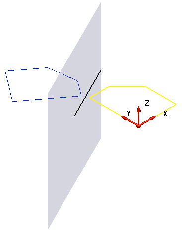

  4. Selezionare un linea nella finestra grafica da usare come piano di specchiatura:
    È visualizzata un'anteprima dell'oggetto specchiato, insieme al piano di specchiatura:
  5. Fare clic su Applica per accettare le modifiche o su Annulla.
