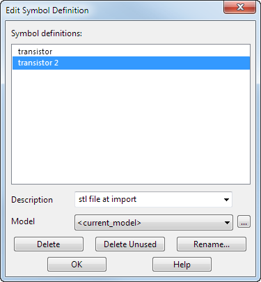

Modifica di una definizione di simbolo
È possibile modificare il nome di una definizione di simbolo ed eliminare la definizione di simbolo se non è stata usata nel modello selezionato.
Per modificare una definizione di simbolo:
  1. Fare clic sulla scheda Annotazione > riquadro Simbolo > Definizione > Modifica per visualizzare la finestra di dialogo Modifica definizione di simbolo.
  2. Utilizzare la finestra di dialogo per modificare la definizione di simbolo:
    • Definizioni di simbolo - Fare clic sulla definizione di simbolo che si desidera modificare. Per deselezionare una definizione di simbolo, fare nuovamente clic sull'immagine.
    • Descrizione - Inserire o selezionare una descrizione delle definizioni selezionate.
    • Modello - Selezionare il modello per cui si desidera modificare una definizione di simbolo.
      Per cercare le librerie di simboli da fuori dal database di modelli, fare clic su per visualizzare la finestra di dialogo Apri libreria. Usare questa voce per selezionare una libreria di simboli.
    • Elimina - Consente di eliminare le definizioni di simbolo, a condizione che non siano usate nel modello selezionato.
    • Elimina inutilizzati - Consente di eliminare le definizioni di simbolo.
      Le definizioni componente non sono interessate.
    • Rinomina - Visualizza la finestra di dialogo Rinomina definizione di simbolo:
      La finestra di dialogo contiene il nome corrente della definizione di simbolo selezionata. Modificare il nome come necessario.
    • OK - Accetta le modifiche e chiude la finestra di dialogo.
