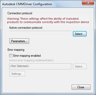

Finestra di dialogo Configurazione CMMDriver
Usare questa finestra di dialogo per specificare il protocollo di connessione per il dispositivo.
Per selezionare un protocollo di connessione:
  1. Fare clic su Seleziona per aprire la finestra di dialogo Seleziona protocollo di connessione.
  2. Selezionare un protocollo di connessione nell'elenco.
  3. Fare clic su OK. La finestra di dialogo viene chiusa e il protocollo selezionato è visualizzato come il protocollo di connessione attivo.
  4. Se il protocollo selezionato necessita di parametri aggiuntivi, fare clic su Parametri per aprire una finestra di dialogo sui parametri e specificare le impostazioni.
  5. Fare clic su Chiudi.
Nota: La mappatura degli errori non è supportata da PowerShape.
