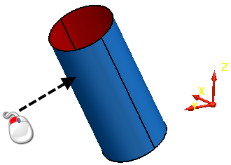

  4. Quando limitate, le superfici sono tagliate in due. Per mantenere entrambe le porzioni della superficie limitata, fare clic su Mantieni entrambi . Il pulsante passa a .

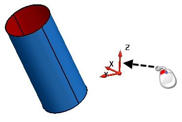

  5. Modificare il piano principale come necessario.
  6. Selezionare gli oggetti che si desidera limitare al piano principale, che in questo caso è il piano XY.
    L'oggetto è ritagliato al piano principale.
