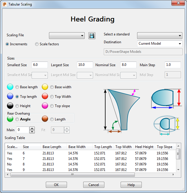

    È visualizzata la finestra di dialogo Sviluppo tacco.
  5. Usare le seguenti opzioni nella finestra di dialogo per definire lo sviluppo del tacco:
    Nell'elenco File di scalatura, selezionare un file di sviluppo.
  6. Fare clic su Salva per salvare il file di sviluppo modificato come file .csv. Salvare la tabella di sviluppo nella cartella shareddb, la quale è memorizzata in genere in C:\Utenti\Pubblica\Documenti\Autodesk.

  7. Selezionare un'opzione di definizione di sviluppo per specificare la modalità in cui i fattori di scalatura sono espressi nella Tabella di scalatura. Selezionare:
    • Incrementi per specificare gli incrementi di sviluppo in base alla misurazione.
    • Fattori di scala per specificare l'incremento dello sviluppoin base a fattori di scalatura relativi alla Misura nominale della scarpa.
  8. Selezionare uno standard - Selezionare uno standard nell'elenco. I file degli standard contengono la definizione degli adattamenti di larghezza e sono memorizzati in formato .csv, generalmente in C:\Programmi\Autodesk\PowerShapexxxxx\file\grading

  9. Nell'elenco Destinazione, selezionare:
    • Modello corrente per salvare le misure nel modello e nei livelli correnti.
    • Nota: Anche se questa opzione consente di vedere insieme tutte le misure, il risultato può sembrare disordinato quando si generano molte misure.
    • Nuovo modello per salvare ogni misura come un nuovo modello. Il nome del modello assume il formato Graded_size_XX.shoe, in cui XX è la misura della scarpa.
    • Stessa posizione modello corrente per salvare i tacchi sviluppati nel modello corrente e nella stessa posizione.
  10. Nell'area Misure, inserire i dettagli dell'intervallo di misure che si desidera produrre:
    • Misura più piccola - Inserire la misura della forma più piccola da creare.
    • Misura più grande - Inserire la misura della forma più grande da creare.
    • Misura nominale - Inserire la misura della scarpa su cui si desidera basare lo sviluppo.
    • Passo principale - Inserire la misura del passo per le misure di scarpa. Per esempio, per creare misure di scarpa 10, 10,5 e 11, inserire 0,5.

  11. Usare l'area Parametri per lo sviluppo per definire gli incrementi o i fattori di scala per lo sviluppo. Selezionare una quota tra:
    1. Lunghezza base
    2. Lunghezza cima
    3. Altezza
    4. Angolo sbalzo posteriore
    1. Larghezza base
    2. Larghezza cima
    3. Pendenza cima
    4. Lunghezza sbalzo posteriore
  12. Nella casella Principale, impostare l'incremento o il fattore di scala di sviluppo per le misure principali della quota selezionata.
  13. Nella casella Adatta, impostare l'incremento o il fattore di scala di sviluppo per gli adattamenti della larghezza della quota selezionata.
  14. Usare la Tabella di scalatura per visualizzare tutte le informazioni sullo sviluppo e le dimensioni per gli intervalli delle misure. Fare doppio clic su una cella della tabella per modificarne il valore. La tabella di sviluppo contiene le seguenti colonne.
    Scala - Questa colonna indica se la misura è definita dallo sviluppo. In base alle impostazioni di default, qualsiasi misura di scarpa definita dallo sviluppo è denotata da , fatto salvo per la Misura nominale. Per omettere una data misura, fare doppio clic sulla cella di sviluppo della riga della misura e selezionare No.
    Misura - Questa colonna visualizza ogni misura che rientra nell'intervallo definito nella sezione Misure.
    Quote - Ognuna delle quote sul tacco dispone di una colonna.
  15. Fare clic su OK per creare lo sviluppo e chiudere la finestra di dialogo, oppure su Annulla per chiudere la finestra di dialogo senza salvare le modifiche.
