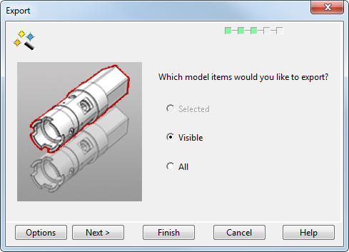

Pagina 3 - Esportazione di un modello
Usare questa pagina per specificare gli elementi del modello che si desidera esportare.
  1. Selezionare una delle opzioni per specificare gli elementi da esportare:
    • Se si hanno preselezionato degli elementi, Selezionato è l'opzione di default.
    • Visibile esporta elementi che sono visibili sullo schermo; se un elemento è nascosto, non sarà esportato. Questa opzione è utile per esportare i piani di lavoro con un modello.
    • Tutto è l'opzione di default, ed è selezionata automaticamente se non sono presenti elementi pre-selezionati.
  2. Fare clic su Avanti o su Fine.
