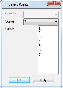

- Utilizzare la finestra di dialogo Seleziona punti per selezionare punti:
- Superficie - (Valido solo per le curve di superficie) Questo è il nome della superficie le cui curve sono visualizzate nell'elenco Curva. È possibile selezionare un'altra superficie e le sue curve selezionate sono visualizzate nell'elenco di curve.
- Curva - Il nome della curva i cui punti sono visualizzati nell'elenco Punti. È possibile selezionare un'altra curva e i suoi punti sono visualizzati nell'elenco dei punti.
- Punti - I punti nella curva denominata nel selettore Curva. È possibile selezionare punti nell'elenco facendo clic per selezionare punti singoli, Maiusc + clic per aggiungere un punto alla selezione e Ctrl + clic per attivare o disattivare un punto della selezione. I punti selezionati sono evidenziati nello schermo.
- Quando si sceglie un'altra superficie o curva nel selettore, PowerShape è in grado di ricordare i punti selezionati delle superfici selezionate in precedenza.
- OK - Chiude la finestra di dialogo. È possibile mantenere visualizzata la finestra di dialogo mentre si modificano i punti.
