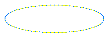

      Sono quindi visualizzati i punti sull'ellisse:
