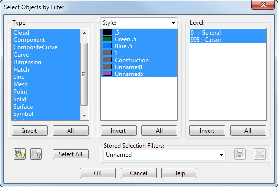

  1. Fare clic sulla scheda Home > riquadro Selezione > Filtra.
  2. Utilizzare la finestra di dialogo Seleziona oggetti secondo il filtro per filtrare le selezioni:
Per tornare alla selezione normale dopo aver usato una selezione filtrata:
  1. Aprire nuovamente la finestra di dialogo Filtro.
  2. Selezionare tutte le opzioni in ogni elenco.
  3. Fare clic su OK.
