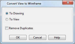

Finestra di dialogo Converti vista in wireframe
Questa finestra di dialogo viene utilizzata per convertire il contenuto della vista selezionata in oggetti wireframe (linee, archi e curve).
Per convertire una vista in wireframe:
  1. Fare clic con il tasto destro del mouse sulla vista per visualizzare il menu contestuale.
  2. Selezionare Converti per visualizzare la finestra di dialogo Converti vista in wireframe:
  3. Usare le opzioni della finestra di dialogo per convertire la vista:
    • In disegno - Questa opzione converte i contenuti della vista in oggetti wireframe nel disegno.
    • In vista - Questa opzione converte inoltre i contenuti della vista in oggetti wireframe, ma gli oggetti restano nel modello 3D e non nel foglio di disegno. Per modificare gli oggetti wireframe, occorre dapprima attivare la vista.
    • Rimuovi duplicati - Selezionare o deselezionare per controllare la modalità di rimozione dei duplicati quando è convertita una vista. L'impostazione di default per questa opzione definita nella finestra di dialogo Opzioni viste > pagina Generale
    • OK - Convertire la vista in wireframe e chiudere la finestra di dialogo.
    • Annulla - Annullare le modifiche e chiudere la finestra di dialogo.
