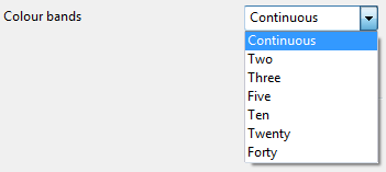

- Visualizza errori secondo la tolleranza - Selezionare questa opzione per visualizzare le deviazioni due o tre fasce di colore. Le fasce sono impostate secondo la tolleranza generale.
Questa opzione è deselezionata per default.
Se Visualizza errori secondo la tolleranza è deselezionato, selezionare il numero desiderato di fasce di colore nell'elenco:

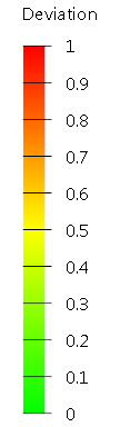

- Visualizza campo assoluto - Selezionare questa opzione per visualizzare i valori assoluti (modulo) della deviazione. Questo l'intervallo di errori da 0 al valore massimo.

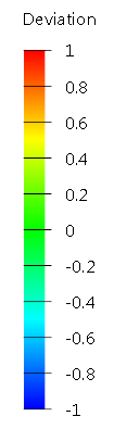

- Minimo - per impostare i colori in modo che il valore minimo della scala sia visualizzato in verde.
- Media - per impostare i colori in modo che il valore medio della scala sia visualizzato in verde
- Massimo - per impostare i colori in modo che il valore massimo della scala sia visualizzato in verde.
- Valore massimo dell'intervallo di errori - Inserire un valore nel campo per definire il valore massimo dell'intervallo di errori. Nell'esempio seguente:
- Valore massimo dell'intervallo di errori è impostato su 1.
- Le fasce di colore sono continue.
