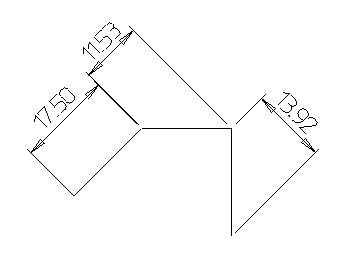

Creazione di quote angolate
È possibile creare quote proiettate a qualsiasi angolazione.
Per creare una quota angolata:
  1. Creare la geometria.

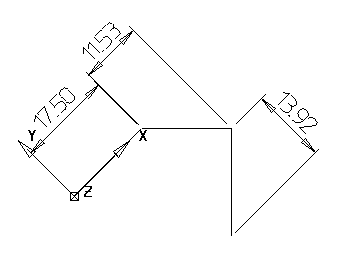

  2. Creare un piano di lavoro.
  3. Posizionare il piano di lavoro in modo che il piano principale sia all'angolazione cui si desidera proiettare le quote.
  4. Creare le quote.
