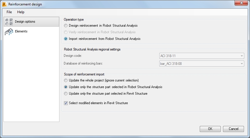

Importazione dell'armatura
Dopo aver calcolato l'armatura di un elemento della struttura in CA in Robot, l'armatura può essere trasferita a Revit.
Per trasferire l'armatura calcolata in Robot a Revit:
Tutti i parametri dell'acciaio dell'armatura vengono trasferiti a Revit da Robot.
Nota: Se in Robot sono state apportate modifiche alla geometria di un elemento della struttura in CA (ad es., una modifica delle quote delle sezioni trasversali), NON vengono trasferite in Revit.
Nota: Se in un elemento della struttura in CA sono presenti armature importate (ad es. armatura importata da Robot) e successivamente l'armatura viene generata mediante una delle estensioni di Revit per Revit (ad es. armatura di travi, armatura di pilastri), l'armatura importata da Robot verrà sovrascritta dall'armatura generata da una delle estensioni di Revit per Revit.
