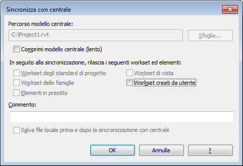

Esempio 5: sincronizzazione di un file locale con il modello centrale
Si tenta di sincronizzare un file locale con il modello centrale
Basata su file Basata su server
Risultato: è possibile utilizzare la finestra di dialogo Sincronizza con centrale per selezionare un altro modello centrale. Risultato: il pulsante Sfoglia è disattivato nella finestra di dialogo Sincronizza con centrale, e non è possibile modificare il nome o il percorso del modello centrale.
