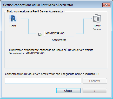

Utilizzare la seguente procedura per verificare lo stato della connessione all'Accelerator assegnato alla propria posizione (come specificato nella variabile di ambiente RSACCELERATOR2019 del sistema) e per specificare un altro Accelerator se necessario. Se si perde la connessione di rete ad un Revit Server Accelerator oppure si sceglie di non utilizzarlo, verrà stabilito un collegamento diretto ai Revit Server.
Per verificare lo stato di o modificare un Revit Server Accelerator

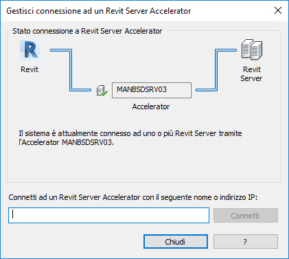

  1. Fare clic sulla scheda Collaboramenu a discesa del gruppo Sincronizza Gestisci connessione ad un Revit Server Accelerator.
    La finestra di dialogo indica l'Accelerator a cui si è connessi e il relativo stato corrente.
  2. Per connettersi ad un altro Accelerator, effettuare le seguenti operazioni:
    1. Immettere il nome o l'indirizzo IP del server.
      Nota: Non è possibile passare ad un altro Accelerator se sono aperte più sessioni di Revit, se è aperto un modello centrale basato su server oppure se l'Accelerator non è disponibile.
    2. Fare clic su Connetti.
      Una volta stabilita una connessione valida, viene visualizzata la relativa icona di stato e il nome del server viene aggiornato.
  3. Fare clic su Chiudi.
