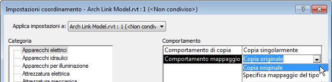

Prima o durante la copia di impianti da un modello collegato ad un modello MEP, specificare un comportamento di mappaggio per ciascuna categoria di impianti nella finestra di dialogo Impostazioni coordinamento.

Quando si copiano impianti in un modello MEP, il software utilizza le impostazioni di mappaggio specificate per ciascuna categoria di impianti. Tali impostazioni definiscono una corrispondenza fra i tipi di impianti del modello architettonico e i tipi di impianti nel modello MEP.
Ad esempio, per tutti i dispositivi di illuminazione appartenenti al tipo generico "plafoniera" nel modello architettonico, è possibile definire il tipo Parabolica 2 x 4 nel modello MEP. Queste opzioni forniscono i dettagli e le caratteristiche di cui gli ingegneri meccanici hanno bisogno. L'esecuzione del mappaggio del tipo prima della copia degli impianti nel modello MEP consente di ottimizzare il processo, ridurre gli errori e risparmiare tempo.
Per ogni tipo di impianto nella categoria, è possibile selezionare Copia tipo originale, Non copiare il tipo oppure un tipo di famiglia caricato nel modello. Tali mappaggi del tipo vengono utilizzati quando gli impianti vengono copiati nel modello.
