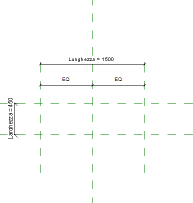

È possibile verificare i parametri applicati alla struttura della famiglia.
Per verificare la struttura, modificare i valori dei parametri controllando che i piani di riferimento ai quali sono stati applicati cambino di conseguenza. La verifica consente di controllare l'integrità delle relazioni parametriche. Se eseguita con una certa regolarità durante la fase iniziale della creazione delle famiglie, la verifica garantisce la stabilità di queste ultime.
