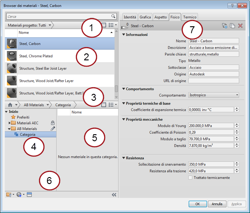

Browser dei materiali

| Area | Funzione |
| 1 | Pulsante Mostra/Nascondi il pannello della libreria e pulsante del menu delle impostazioni dei materiali del progetto : questi due pulsanti consentono di modificare la visualizzazione dei materiali del progetto e il pannello della libreria nella finestra Browser dei materiali. Fare clic sul pulsante Mostra/Nascondi il pannello della libreria per mostrare o nascondere il pannello della libreria sottostante. In determinati casi è utile nascondere il riquadro della libreria per disporre di più spazio per la visualizzazione dei materiali di progetto. Utilizzare le opzioni del menu delle impostazioni dei materiali di progetto per filtrare la visualizzazione dei materiali disponibili nell'elenco materiali del progetto.
| 2 | Elenco dei materiali del progetto: visualizza i materiali del progetto corrente, applicati o non applicati ad oggetti. Fare clic con il pulsante destro del mouse su un materiale dell'elenco per accedere ad un menu contenente operazioni comuni, quali Rinomina, Duplica e Aggiungi. |
| 3 | Pulsante Mostra/Nascondi del riquadro della libreria e pulsante del menu delle impostazioni dei materiali di progetto : questi due pulsanti consentono di modificare la modalità di visualizzazione delle librerie e dei relativi materiali nella finestra del Browser dei materiali. Fare clic sul pulsante Mostra/Nascondi il pannello della libreria per mostrare o nascondere la struttura della libreria. In determinati casi è utile nascondere la struttura della libreria per disporre di più spazio per la visualizzazione dei materiali di progetto. Utilizzare le opzioni del menu di impostazioni della libreria per filtrare la visualizzazione dei materiali disponibili nell'elenco materiali della libreria.
| 4 | Elenco librerie: visualizza le librerie aperte e le categorie (classi) di tali librerie. |
| 5 | Elenco materiali della libreria: visualizza i materiali presenti nella libreria o nella categoria (classe) selezionata nell'elenco librerie. |
| 6 |
Barra degli strumenti del Browser dei materiali: include controlli per gestire le librerie, creare nuovi materiali o duplicare materiali esistenti e aprire o chiudere il Browser dei componenti di progetto. |
| 7 | Se si seleziona un materiale nell'elenco delle librerie (riquadro a sinistra), il riquadro a destra mostra le schede associate a tale materiale. Fare clic sulle schede (ad esempio Identità o Aspetto) per visualizzare le proprietà del materiale. Durante la visualizzazione di materiali nelle librerie, le proprietà sono di sola lettura. |
