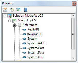

| È necessario aggiungere RevitAPI.dll e RevitAPIUI.dll come riferimento quando si scrive una nuova macro? | No. Questa operazione viene eseguita automaticamente. Un progetto macro di Revit utilizza entrambi come riferimenti necessari. Le macro di Revit non vengono eseguite correttamente se si eliminano i seguenti riferimenti in IDE: |
