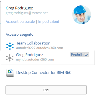

Per accedere all'unità connessa con BIM 360 Team da Revit, è necessario accedere a BIM 360 Team e installare il servizio Desktop Connector. Consultare la
Guida di Autodesk Desktop Connector.

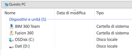

Quando si accede a
Revit con le credenziali di Autodesk, l'unità connessa con BIM 360 Team viene visualizzata nelle finestre di dialogo di navigazione dei file, come quella mostrata di seguito.

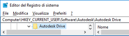

- Per alcune installazioni di Desktop Connector, la chiave del Registro di sistema HKEY_CURRENT_USER\SOFTWARE\Autodesk\Autodesk Drive non viene generata automaticamente. Quando si verifica questo errore, un collegamento di BIM 360 Team verrà considerato come collegamento locale anziché come collegamento nel cloud. Per risolvere il problema di funzionamento, installare l'aggiornamento più recente per Desktop Connector. Se non si è in grado di installare l'aggiornamento più recente, è necessario creare manualmente la chiave di registro HKEY_CURRENT_USER\SOFTWARE\Autodesk\Autodesk Drive, quindi chiudere e riavviare Desktop Connector.
