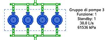

Creare un gruppo di attrezzatura meccanica quando si desidera utilizzare pompe che funzionano in condizioni parallele. Per consentire un dimensionamento della tubazione più preciso, viene calcolato il flusso equivalente tra due o più pompe, in base al numero di pompe in funzione nel gruppo.
Quando si crea un gruppo meccanico, è possibile specificare il numero di pompe in funzione e il numero di pompe in standby. Queste informazioni vengono utilizzate per i calcoli del flusso e della caduta di pressione per il corretto dimensionamento delle diramazioni e del collettore del gruppo pompe.
Se il gruppo pompe parallelo include un collettore con calotte in entrambe le estremità, il flusso lungo l'intera lunghezza del collettore è uguale al flusso del sistema. Il collettore può essere sovradimensionato selezionando solo i componenti nel collettore e applicando lo strumento di dimensionamento con una velocità inferiore rispetto a quella utilizzata nel resto del sistema.
Il flusso calcolato per il gruppo pompe corrisponde al flusso del sistema. La caduta di pressione calcolata per il gruppo pompe è uguale alla caduta di pressione calcolata del percorso critico delle tubazioni delle diramazioni della pompa. Utilizzare il Browser di sistema per visualizzare informazioni sui gruppi pompe. Le informazioni sui gruppi pompe vengono visualizzate anche nel rapporto sulla perdita di pressione per i sistemi di tubazioni.
