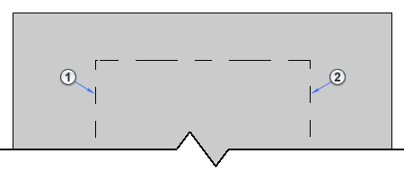

| Bordi nascosti da altri elementi. Visualizza i bordi dell'elemento oscurati da altri elementi.
In questa vista di pianta, un pavimento strutturale oscura i bordi della trave 1 e 2 e le estremità della trave, che vengono visualizzati come linee tratteggiate. |

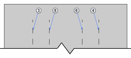

| Bordi nascosti dalla trave. Visualizza i bordi dell'elemento che vengono oscurati dalla geometria della trave.
In questa vista di pianta, la geometria della trave oscura i bordi della trave 3, 4, 5 e 6, che vengono quindi visualizzati come linee tratteggiate. |

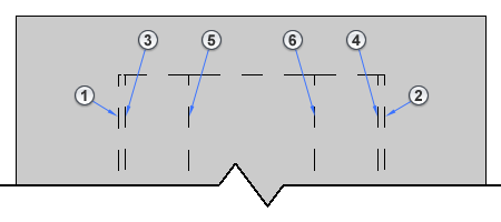

| Tutti i bordi. Visualizza tutti i bordi dell'elemento.
In questa vista di pianta, tutte le estremità della trave e tutti i bordi oscurati vengono visualizzati come linee tratteggiate. |
