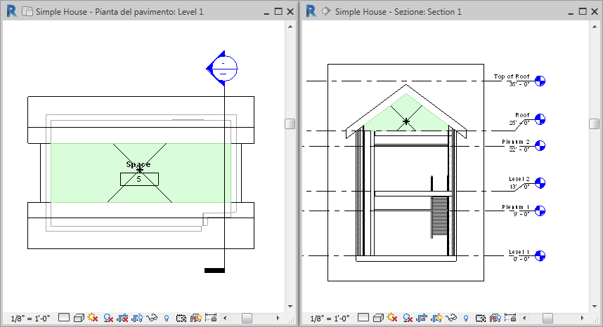

Nel Browser di progetto, aprire la vista della pianta del pavimento che include un sottotetto. Creare quindi una vista di sezione per verificare il vano durante il posizionamento.
Creazione di una vista di sezione
  1. È possibile utilizzare una vista di sezione esistente, ma verificare che la linea di sezione intersechi l'area in cui si sta posizionando il vano. Negli esempi seguenti, solo una vista di sezione è necessaria in quanto ogni livello è costituito da un singolo vano. Potrebbero essere necessarie altre viste di sezione, a seconda della complessità del progetto.
    Nota: I vani non vengono visualizzati nelle viste di prospetto.
    Posizionare la sezione nella pianta del pavimento in modo che la linea di sezione intersechi l'area in cui si sta posizionando il vano come mostrato.
  2. Fare doppio clic sulla sezione per aprirla.

  3. Nella vista della pianta del pavimento, spostare il cursore su un'area del modello di edificio, quindi fare clic per posizionare un vano.

  8. Nella vista di sezione, verificare che l'area ombreggiata che rappresenta il volume del vano sia vincolata dal livello di base al tetto e che non vi siano aree non ombreggiate (dovute a elementi come incassi o cavedii). In questo modo si otterrà un calcolo del volume più preciso.
  9. Se il vano non è vincolato come specificato, nella vista di sezione verificare che il limite superiore del vano sia specificato sul livello al di sopra del tetto, quindi ridefinire lo spazio verticalmente, se necessario.
    È inoltre necessario risolvere tutte le aree non ombreggiate.
