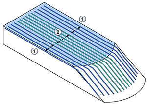

Modellazione armatura a forma libera per intersecare bordi concavi o convessi
L'armatura a forma libera non interseca i bordi concavi o convessi tra le superfici host. Tuttavia, è possibile utilizzare i ganci armatura per popolare una superficie convessa o concava.
Regolare angoli e lunghezza dell'armatura come necessario.
Se le superfici non si trovano a 90 gradi e il bordo tra loro è convesso o concavo, l'armatura deve essere piegata a diversi angoli. Per farlo, è necessario creare più gruppi di armature ( e nell'immagine seguente) e variare angolo e lunghezza dei ganci per ottenere questo.
È inoltre possibile usare i piani di lavoro o geometria per disegnare una singola barra di forma definita o di forma libera in corrispondenza dell'intersezione con superfici host.
